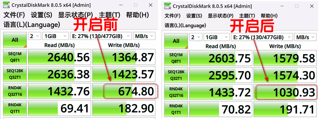

我的系统时WIN11.26H1用vivetool工具开启:
vivetool.exe /enable /id:48613417,48433719,49453572
vivetool工具下载:
vip.lanzoul.com/iG3Mr3e33dcj   密码cb5g
WIN11.24H2/25H2  26200与26220开启NVME新特性方法(WIN11.24H2/25H2小版本号要大于6899)(重启后生效):
vivetool.exe /enable /id:48613417,48433719,49453572,55369237,59254307,59274315
WIN11.26H1  28000与28020开启NVME新特性方法(重启后生效):
系统要求WIN11.24H2/25H2小版本号大于6899,WIN11.26H1好像都支持开启新特性
开启后NVMe硬盘的4K写入性能几乎翻倍
但是开启原生NVMe存储堆栈后如果要进入安全模式会出现蓝屏/黑屏/绿屏死机
我不需要进入安全模式 所以对我没影响 如果想进入安全模式可以临时关闭NVMe特性
可能是安全模式下没有把新的NVME.sys带上,等微软修复就好了
开启原生NVMe存储堆栈后对NVMe硬盘的写入速度的提升对普通用户感知不强
普通用户大部分使用的是硬盘的读取速度 写入量很少 所以无感
如果对于搞虚拟化和系统封装制作等操作 就会使用大量的写入 会有不错的性能提升

测试性能提升了吗?
4K写入性能有很大的提升  发表于 昨天 11:26

只用楼主的注册表,设备管理器中没有变化,版本:Microsoft Windows [版本 10.0.26200.7309]
发表于 昨天 14:42 | 只看该作者
只运行注册表重启后,磁盘驱动器和存储控制器之间并没多出存储磁盘来,之前有个存储卷是PrimoCache Driver。运行vivetool.exe /enable /id:48613417,48433719,49453572,5536923后依然如此。
