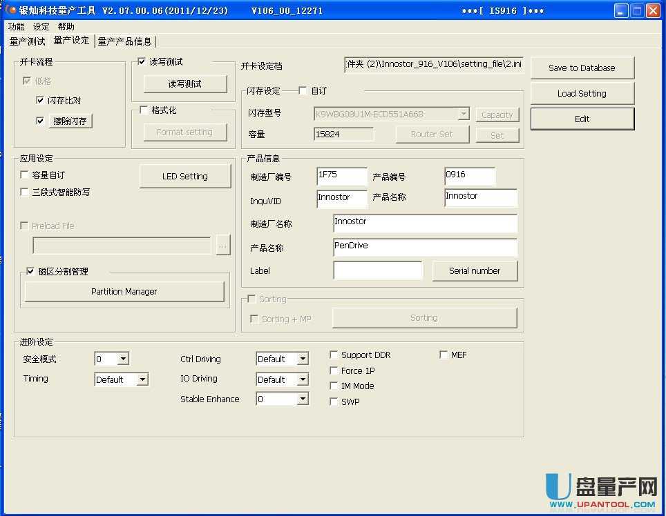

刚收到的: 台电 U盘 骑士 16G u盘 usb3.0 高速 16g U盘 用:Innostor 916 MPTool 2.07成功量产。
失败七次,在USB 3.0 接口不能量产成功,最后在USB 2.0接口成功量产。

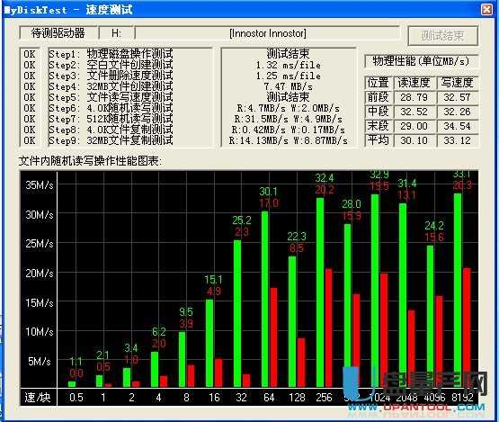

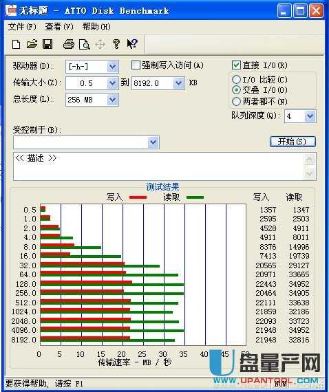

量产出一个启动光驱,量产前后有很大变化,读取速度有大幅提升。

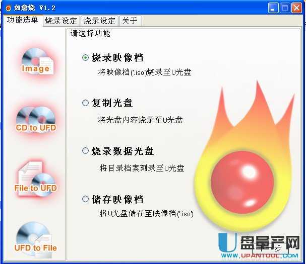

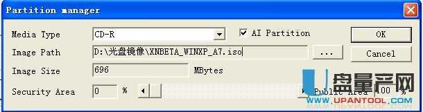

量产ISO为 CD - R 时用:如意烧则只能写入700M以下的数据光盘,设置为 DVD-R 时用 如意烧 能写入4.7G的数据光盘。

银灿 IS916 V2.07 量产工具下载后,简单设置一下就可以了。

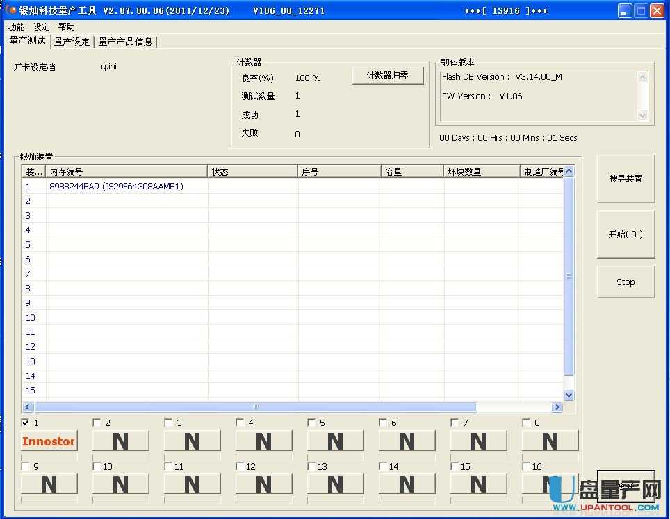

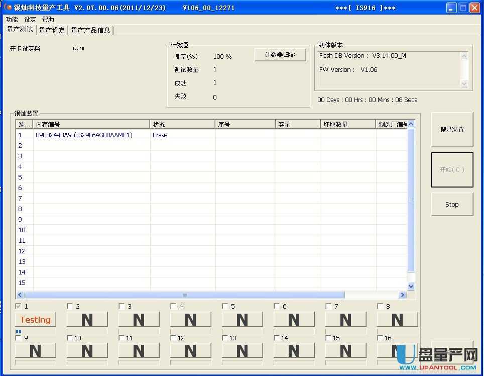

银灿IS916威刚S102PRO S107台电骑士盘U盘量产CD-ROM教程

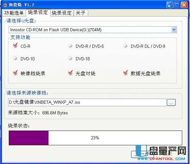

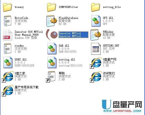

核心提要: 看着速度飞快的3.0盘,终于忍不住了,又买了威刚S107,主控是银灿的IS916,正好前阵子出了量产工具,马上开始折腾吧。 准备工具, IS916量产工具 , 如意烧 。 打开量产工具 识别U盘,
准备工具,IS916量产工具,如意烧。
打开量产工具
识别U盘,无法识别请点击搜寻装置
设置页面,点击Edit进行编辑设定方案,密码为IS0024大写,勾去格式化,点击磁区分割管理,
设置好后点击开始,很快就能完成,错误代码见量产工具内的ErrorCode,
打开如意烧直接选择烧录映像档,点击下一步,如意烧是银灿IS902、IS916主控优盘可直接更换启动ISO镜像,
选择镜像文件开始烧录吧,这一步完成了,就量产CD-ROM成功了,找一台电脑测试下吧,
测试速度
是不是很爽啊,这么便宜的价格,这么快的速度,还做了量产还可以做hdd固定磁盘。
转贴:
量产教程        http://www.upantool.com/jiaocheng/liangchan/Innostor/1250.html
IS916量产工具   http://www.upantool.com/liangchan/Innostor/2012/IS916_V2.07.00.06.html
如意烧 V1.2        http://www.upantool.com/liangchan/Innostor/2011/IS902_Change_ISO_V1.2.html
