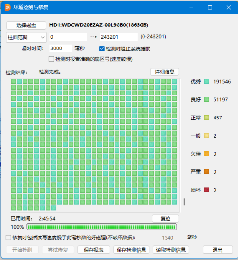

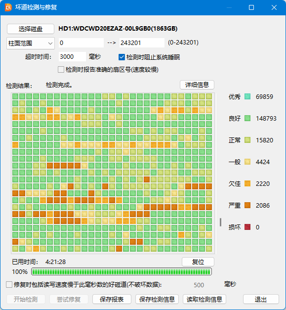

机械硬盘, 系统有点卡,就用DG扫描了一下,换过不同的版本都提示很多严重的,如图,
当把资料转移完,把分区删除,准备送修,就再检测一下,又没有坏道 了,难道重新分区会把之前严重的变成OK?
请官方及各位大佬多指教,想搞清楚原因,谢谢。

 楼主| 发表于 2024-10-9 10:17:44 | 只看该作者
我用victoria和hdtune扫描现在也没有坏道了,因为之前也是没有坏道的
就如图上面,很多严重的。
我只是不明白,为什么,我重新分区了一下,就全部变正常了。我去.....
它的原理是读取的时间达到xx毫秒就显示红或者橙色或者x这些。因为在系统下,受系统读写影响,这个检测是不准确的。你把分区清空(空盘)在win下才检测得准确。如果有数据还想检测得准确,你要在dos下不让系统占用独  详情 回复 发表于 2024-10-9 10:26

发表于 2024-10-9 10:26:20 | 只看该作者
就如图上面,很多严重的。
我只是不 ...
它的原理是读取的时间达到xx毫秒就显示红或者橙色或者x这些。因为在系统下,受系统读写影响,这个检测是不准确的。你把分区清空(空盘)在win下才检测得准确。如果有数据还想检测得准确,你要在dos下不让系统占用独占才能测试得准。你这个盘是没有任何问题的,你可以看硬盘的smart大概得知这个盘是否有问题(不是百分百准)
发表于 2024-10-9 10:26:53 | 只看该作者
不是有写啊,就是看读写的时间,超长的就认为有问题,格式化是能解决一部分逻辑问题的,再进一步就是屏蔽,写入备用扇区
发表于 2024-10-9 10:58:59 | 只看该作者
读取时间长颜色就变深,有可能是数据零碎,或小文件较多,空盘检测比较准。

发表于 2024-10-9 13:34:38 | 只看该作者
基本上就是写入然后读取校验,时间太长或者数据错误就判断不行,有时候又可以正常读取,就感觉好像又好了。
