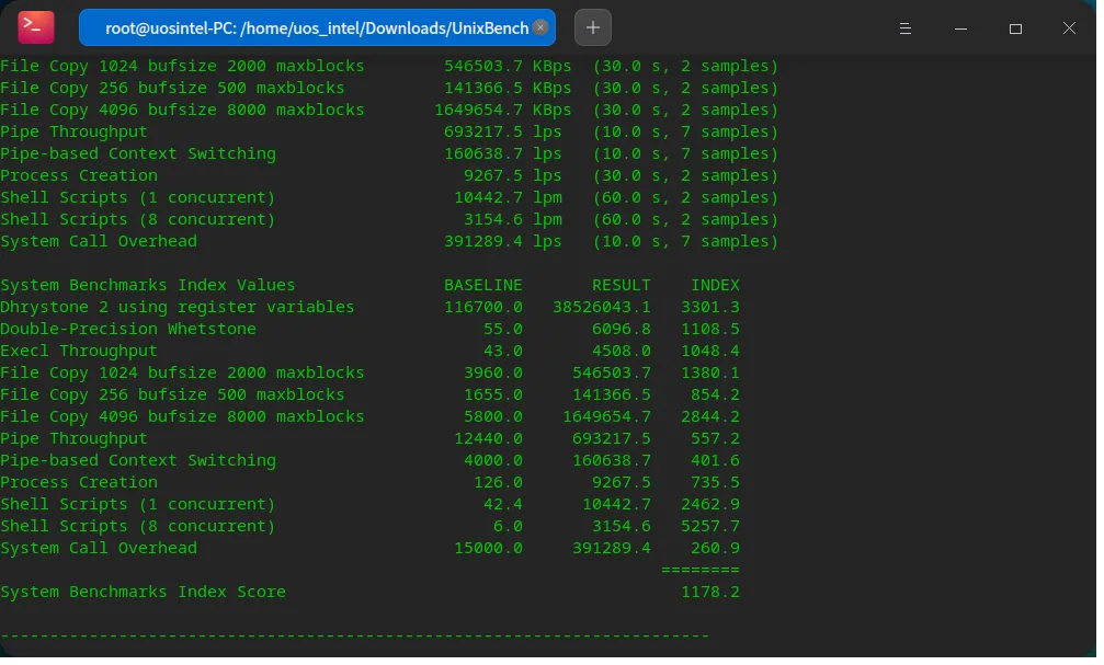

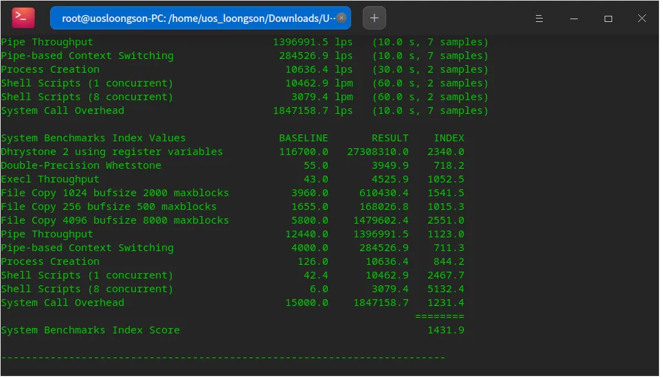

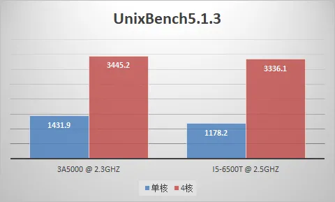

3A5000 @2.3GHz和I5 6500T @2.5GHz两款处理器性能比对;本次采用UnixBench5.1.3,它是一款开源的测试 unix 系统基本性能的工具,是比较通用的测试VPS性能的工具。[奸笑]
运行配置如下:
【1】3A5000@2.3GHz + 8GB@2133MHz + SATA3.0 SSD
【2】i5-6500T@2.5GHz + 8GB@2133MHz + SATA3.0 SSD [耶]
UnixBench编译安装比较简单,直接使用UOS系统自带gcc即可,两者版本均一致(Target: loongarch64-linux-gnu gcc version 8.3.0 & Target: x86_64-linux-gnu gcc version 8.3.0),Linux内核均为4.19.0。make & ./Run即可。
测试分为单线程和多线程测试,结果如图,龙芯3A5000表现不错,超越i5 6500T,而且龙芯主频跑在2.3GHz哦,另外i5还有睿频。尤其是单线程测试结果明显优于I5 6500T。
