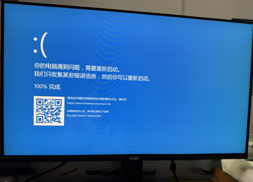

故障背景:
前段时间电脑频繁蓝屏(MEMORY_MANAGEMENT),当时也不太懂没有上网查,以为是系统出了问题,就进PE准备重装系统。

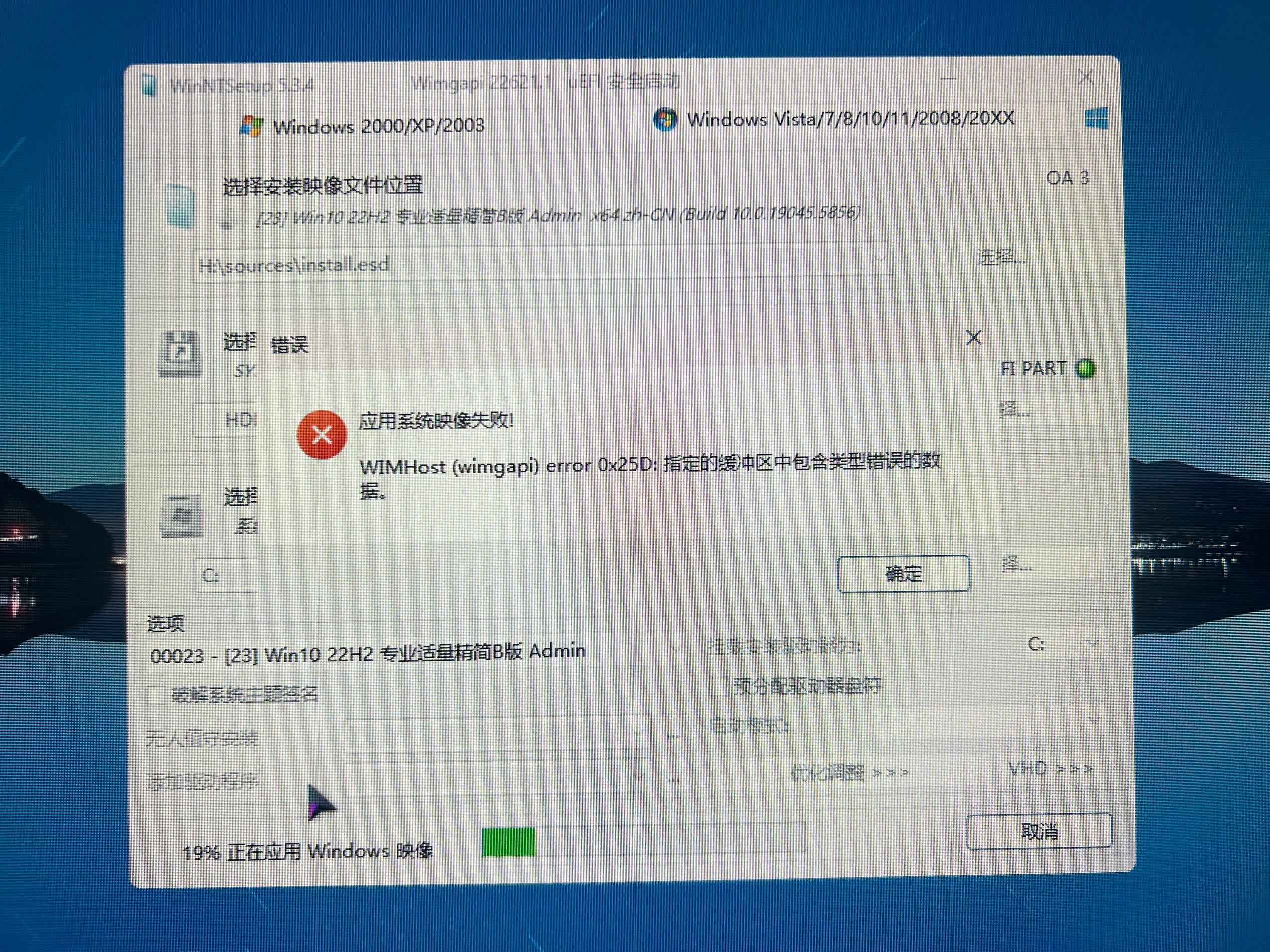

折腾过程:
首先用的000三蛋大佬的Win10 22H2系统,结果用WinNTSetup安装时报错"WIMHost error 0x25D: 指定的缓冲区中包含类型错误的数据",应用映像失败

现在的疑问:
1. 关于系统安装差异:既然最终确认是内存条问题,为什么三蛋大佬的系统装不上,而不忘初心大佬的可以装上?
2. 关于文件完整性:大佬们发布的系统肯定都是经过充分测试的,那我遇到的安装失败,除了内存问题外,是否可能在下载或复制过程中出现了文件损坏?

发表于 2025-9-9 10:17:36 | 显示全部楼层
1. 内存故障,出问题是必然的,什么时候出问题,是随机的。

发表于 2025-9-9 11:05:14 | 显示全部楼层
能进pe 就基本证明内存没问题。 除非是超频不稳定的情况。
很多二次封装的系统,无论是否是精简版本。
使用 winNTsetup 等工具会报错。 这类镜像一般推荐使用dism++
当时也使用dism++安装了,也不行,提示“指定的缓冲区中包含类型错误的数据”  详情 回复 发表于 2025-9-9 12:33

可以尝试下面的方法排查一下问题:
1.如果你有两根内存,可以暂时拔下一根看看还有没有问题,要是只有一根,可以换个内存插槽插进去看看
2.校验你下载到的系统的MD5跟大佬提供的是否一致,记住要校验你实际安装的那个文件,别校验了硬盘里的文件,实际却是装的U盘里的同名文件,因为劣质U盘的复制同样会可能导致文件损坏
