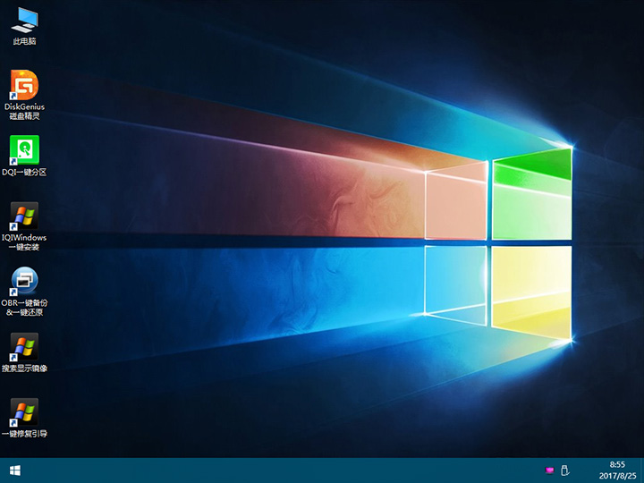

1、用IQIwindows里面的一键安装系统,安装win7时,安装的主页会被改成2345,然后桌面生成一个2345网站IE图标,电脑计算机名称是随机的。需要进注册表。搜索修改掉。
用windowsNTSETUP安装时,第一次启动可以输入计算机名称。纯净的。
当然,杏大的安装器加载广告的做法,因为作者花精力去开发软件,无可厚非,我赞成。但我觉得是不是PE下载页面应该提示一下用户。主页会被改
2、OBR一键还原这个软件很赞,集成了常用的还原软件。就是不知道有没有人试验了没有。因为IQIwindows一键安装系统含有广告,就是不晓得用OBR这个备份系统后还原,系统内是不是也有广告?
杏林老大进这个帖子解释一下,最好不过了。谢谢。消除广大用户的疑虑!
3、重阳版 V2 V3都无法在AHCI模式下运行磁盘管理类软件(windows自带的除外)
xmzhqw老大微PE2.0无此问题。   http://bbs.wuyou.net/forum.php?mod=viewthread&tid=387981
经过实际上机测试,
测试环境 dell 品牌机XPS8920。I7 7700+GTX1060  250G SSD+2T机械硬盘
UEFI模式启动,DELL BIOS磁盘默认RAID模式,磁盘管理正常工作,ghost11.5正常工作。ghost12.0.10531(自己收藏的)也正常工作。DG也正常工作。
UEFI模式启动,DELL BIOS磁盘改为AHCI模式,磁盘管理正常工作,ghost11.5卡死。ghost12.0.10531卡死,DG卡死。最后连win10PE X64都无法正常关机。
说明一点:dell的品牌机XPS8920必须把RAID改为AHCI,否则无法以UEFI+GPT模式运行WIN7 x64,直接启动卡LOGO后蓝屏自动重启。陷入死循环。
