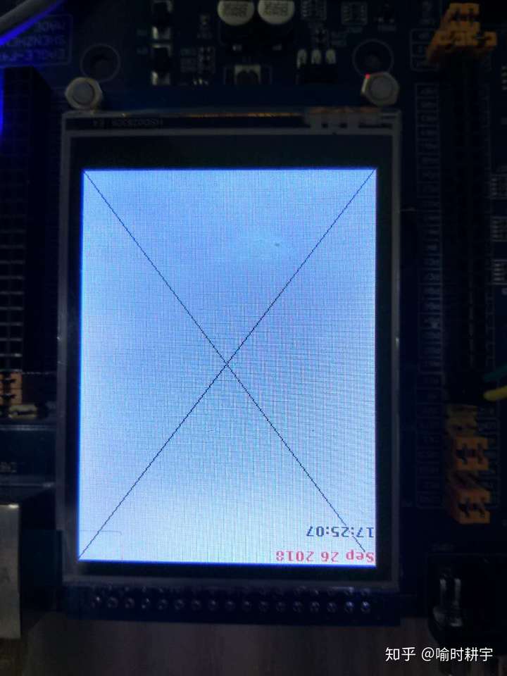

找到了 RT-Thread GUI 的信息,先转贴知乎上 2018 年的文章:
https://zhuanlan.zhihu.com/p/45431187
RT-Thread 三探——LCD 驱动移植(使用GUI  Engine)
何处不江南专注于编程的嵌入式工程师
继网络之后又一个比较重要的功能--GUI
对于 RT-Thread 使用的 GUI 我还没有什么概念,本文只是针对 LCD 驱动部分的移植,并使用 GUI 运行本身提供的 demo 样例。
当然还是和 ETH 一样,在 STM32F4xx-HAL 的 BSP 中是没有 LCD 的驱动文件的,还是从 STM32F429 BSP 中复制过来,在此基础上移植就好啦。
移植步骤:
在此可以稍微介绍下 RTT 基本的结构,RTT 这个系统主要由下面几个部分组成:
1、最重要的实时内核
2、shell
3、一些常用库(Lwip,文件系统,AT Command)
4、一些中间层(如设备抽象,SAL)
5、一些不那么常用的软件库(各种软件package,如图像识别,GUI,iot支持,数据库等)
这次要使用的 GUI 就在 package 的 system packages 中。
关于 RTT 整个系统的理解,我也会在领会了之后在文章中慢慢写出来供大家探讨。那么先,回到移植上来:

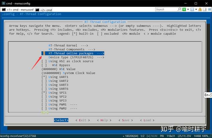

1、首先在 env 中使用 menuconfig,开启 GUI Engine。
然后保存退出,别忘了在 env 中使用 pkgs --update 更新软件包,然后重新生成 mdk5 的工程。

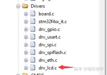

接下来就是在 STM32F429 的 BSP 中找到 drv_lcd.c .h 文件,复制到 STM32F4xx-HAL,Driver 文件夹中,并添加到 mdk 工程中,如下图:
该驱动主要需要根据不同的接线更改几个部分:

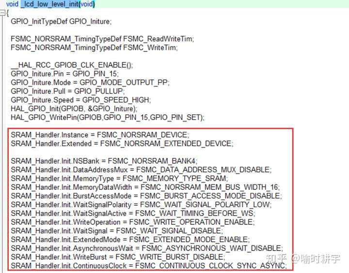

一、将 FMC 修改为 FSMC。因为 STM32F429 外设是 FMC,而 STM32F407 的外设是 FSMC,这个地方需要首先修改。

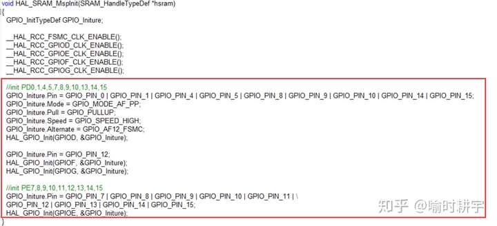

二、修改 FSMC 相关引脚,因为引脚复用关系,所以有可能使用的 FSMC 引脚与 STM32F429 使用的不相同,这个部分需要根据原理图修改。

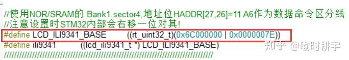

三、修改 LCD RAM 的地址,以及 NAND Section 的选择。根据接线的不同,修改这些参数。

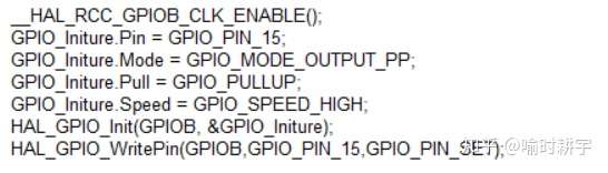

四、修改背光控制引脚。根据原理图,初始化背光控制引脚,并打开背光。
还有一点可能是一个小 BUG,在源文件中,使用宏
INIT_BOARD_EXPORT(rt_hw_lcd_init);
将初始化代码添加到自动初始化中,但是这种初始化会使得 lcd 在串口初始化之前就被初始化,初始化无论是否打开 DEBUG 宏,内部的调试都无法输出。解决这个问题可以使用如下宏
INIT_APP_EXPORT(rt_hw_lcd_init);
将初始化导入到 APP 之前的阶段,这样就可以输出调试信息了。

  12.     if (app == RT_NULL)
  13.     {
  14.         DEBUG_PRINTF("rtgui_app_create faild\n");
  15.         return;
  16.     }
  17.
  18.         /* create main window */
  19.         main_win = rtgui_mainwin_create(RT_NULL, "UiWindow", RTGUI_WIN_STYLE_NO_TITLE | RTGUI_WIN_STYLE_NO_BORDER);
  20.     if (main_win == RT_NULL)
  21.     {
  22.         DEBUG_PRINTF("main_win is null\n");
  23.         rtgui_app_destroy(app);
  24.         return;
  25.     }
  26.
  27.         rtgui_object_set_event_handler(RTGUI_OBJECT(main_win), dc_event_handler);
  28.
  29.     DEBUG_PRINTF("rtgui_win_show\n");
  30.         rtgui_win_show(main_win, RT_FALSE);
  31.
  32.     DEBUG_PRINTF("rtgui_app_run\n");
  33.         rtgui_app_run(app);
  34.
  35.     DEBUG_PRINTF("rtgui_win_destroy\n");
  36.         rtgui_win_destroy(main_win);
  37.
  38.     DEBUG_PRINTF("rtgui_app_destroy\n");
  39.         rtgui_app_destroy(app);
  40. }
  41. rt_bool_t dc_event_handler(struct rtgui_object *object, rtgui_event_t *event)
  42. {
  43.     struct rtgui_widget *widget = RTGUI_WIDGET(object);
  44.     if (event->type == RTGUI_EVENT_PAINT)
  45.     {
  46.         struct rtgui_dc *dc;
  47.         rtgui_rect_t rect;
  48.
  49.                 rt_kprintf("\r\n RTGUI_EVENT_PAINT \r\n");
  50.                 rtgui_win_event_handler(RTGUI_OBJECT(widget), event);
  51.
  52.         rtgui_widget_get_rect(widget, &rect);
  53.         DEBUG_PRINTF("widget react x1: %d, y1: %d, x2: %d, y2: %d\r\n",
  54.                                 rect.x1, rect.y1, rect.x2, rect.y2);
  55.                 dc = rtgui_dc_begin_drawing(widget);
  56.                 if(dc == RT_NULL)
  57.                 {
  58.                         DEBUG_PRINTF("\r\n dc is null \r\n");
  59.                         return RT_FALSE;
  60.                 }
  61.                 rtgui_dc_draw_line(dc,0,0,240,320);
  62.                 rtgui_dc_draw_line(dc,0,320,240,0);
  63.         //rtgui_dc_draw_text(dc, __DATE__, &rect);
  64.         rtgui_dc_draw_text_stroke(dc, __DATE__, &rect, HIGH_LIGHT, BLUE);
  65.
  66.         rect.y1 += 20;
  67.         rect.y2 += 20;
  68.         rtgui_dc_draw_text_stroke(dc, __TIME__, &rect, HIGH_LIGHT, BLACK);
  69.
  70.
  71.                 rtgui_dc_end_drawing(dc, RT_TRUE);
  72.     }
  73.         return RT_FALSE;
  74. }
  75. int rt_gui_demo_init(void)
  76. {
  77.     rt_thread_t tid;
  78.     tid = rt_thread_create("mygui",
  79.         rt_gui_demo_entry, RT_NULL,
  80.         2048, 25, 10);
  81.     if (tid != RT_NULL)
  82.         rt_thread_startup(tid);
  83.
  84.     return 0;
  85. }
复制代码
移植工作到此也就基本结束了,接下来就没有最期待的 Shell 环节了(。。。)毕竟是移植 GUI,直接看屏幕也就 OK 啦,拍照留念。
编辑于 2018-09-27
