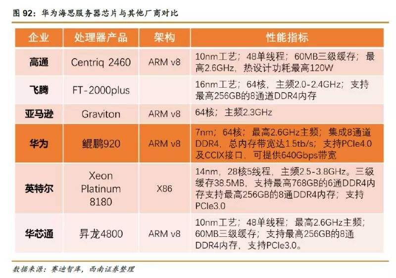

合作伙伴清华同方于今年初已经与华为共同开始整机研发。清华同方首席运营官兼计算机板块总经理李健航在现场介绍,根据测试,鲲鹏多核跑分 6300,单核跑分 1491,赶上业界主流 CPU 的性能,可以流畅播放 4K 视频。他认为,鲲鹏主板线路设计成熟稳定,软件方面的准备包括 BIOS、操作系统的适配较为完备。
据悉今年初,华为发布其 7nm“鲲鹏920”芯片,这是基于授权的 ARMv8 架构的芯片。同时,华为推出了基于鲲鹏的系列的三款泰山服务器问世。(AI财经社 孙静 编辑|赵艳秋)

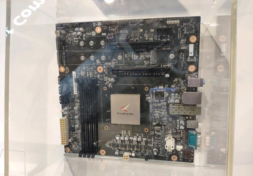

在9月下旬召开的华为全联接大会上,华为正式宣布了鲲鹏服务器主板和鲲鹏台式机主板。现在华为官方页面解锁了关于台式机主板(型号D920S10)和服务器主板(型号S920X00)的更详细信息,当然最大的亮点就是搭载麒麟920处理器,性能提升25%,可靠性提升15%,能效提升15%。
鲲鹏台式机主板
华为官网介绍如下:
鲲鹏台式机主板是基于华为鲲鹏920处理器开发的办公应用主板,兼容业界主流内存、硬盘、网卡等硬件,支持Linux桌面操作系统,提供机箱、散热、供电等参考设计指南,具有高性能、接口丰富、高可靠性、易用性等特点。
根据官网提供的技术规格,该台式机主板搭载1个鲲鹏920处理器(4/8核,2.6Ghz),拥有6个SATA 3.0硬盘接口,并支持2个M.2SSD插槽,拥有4个DDR4-2400 UDIMM插槽,最大容量64GB。
在PCIe扩展上面,提供了1个PCIe3.0 X16、1个PCIe3.0 X4以及1个PCIe3.0 X1插槽。支持2个板载网卡,支持GE/10GE/25GE网口,此外还有4个USB 3.0端口和4个USB 2.0端口。

目前华为已经正式和清华同方达成了相关的合作关系,同时清华同方的COO李健航也是对外表示:“鲲鹏920处理器,最高支持8核,主频达到2.6GHz,多核跑分6300,单核跑分1491,已经可以与业界主流的CPU性能相媲美,能够完美、流畅的播放4K超高清视频。”简单点说,从字面上就能够看出,,使用华为的鲲鹏主板+华为鲲鹏920芯片,其整体性能并不逊色于目前市面上的主流产品,已经能够正式投入市场商用。据悉,部分企业已经在用,期待消费级产品快点到来!

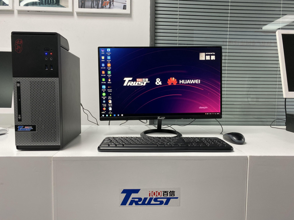

2020-01-06       数码巴哥菌   企鹅号   评论198

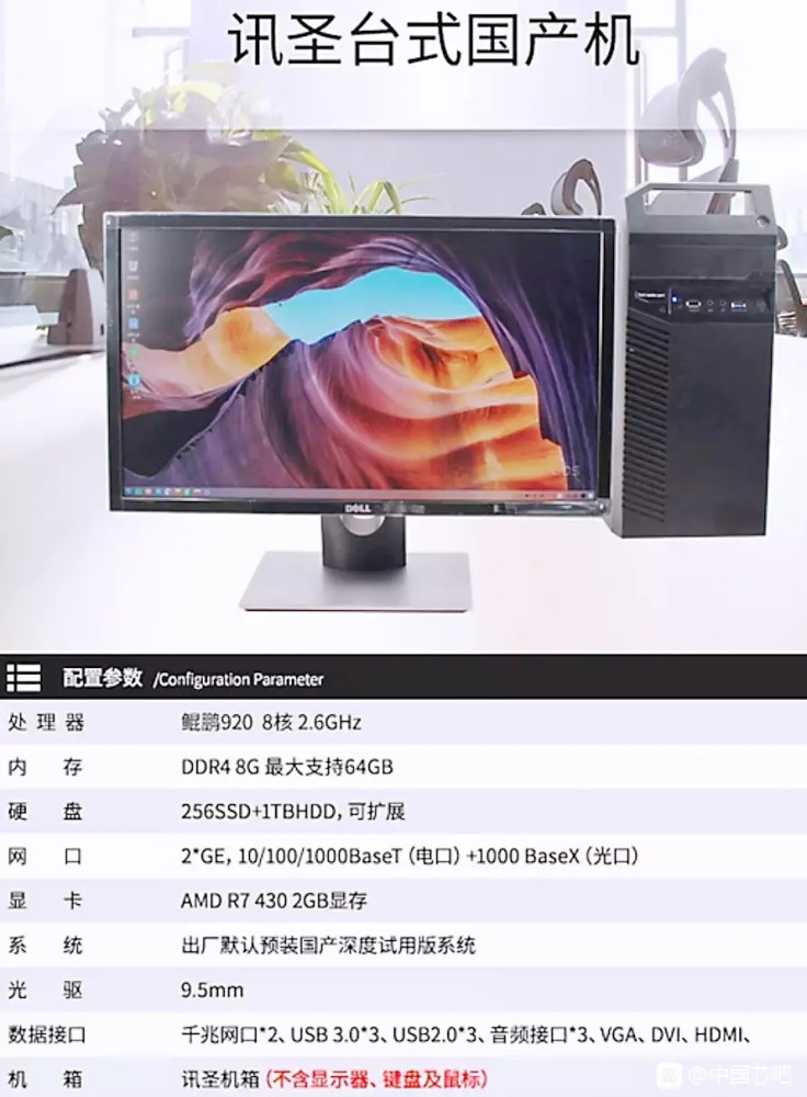

近日,搭载华为鲲鹏 920 处理器的台式 PC 上市,厂商包括百信、讯圣等。其中,讯圣单主机售价 8000 至 10000 元,网友普遍认为过于昂贵。不过,首批机型实际上是面向采购市场,普通消费者很难买到。
据悉,讯圣台式 PC 的主要配置包括鲲鹏 920 处理器(8 核 2.6GHz),8GB DDR4 内存,256GB 闪存+1TB HDD,AMD R7 430 显卡,这个配置在 Windows PC 中属于中低端水平,相似档次的酷睿 i3-9100 办公 PC 通常报价 3800 元至 4500 元左右。
据悉,华为鲲鹏 PC 搭载国内自研系统 UOS(Unity Operating System),基于 Linux、采用开源协作模式进行研发,支持龙芯、海思、飞腾等国产芯片。虽然目前应用生态还非常贫瘠,但国产 OS 的意义无需多言,未来有望应用在需要高度保密的机构如 g-o-v-e-r-n-m-e-n-t机关、商业公司等。
当然,如果海思鲲鹏处理器的发展超出预期,也极有可能登陆 Windows 市场,届时华为在 PC、手机芯片领域均可自给自足,无疑会极大提升产品结构和产业链话语权。
 楼主| 发表于 2020-1-12 13:24:40 | 只看该作者
居然有光驱!
期待针对笔记本、平板电脑市场进行定制,去掉光驱,减少体积和重量。
