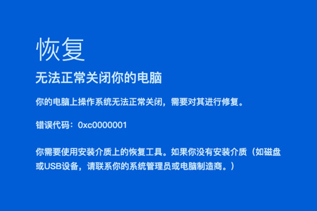

故障表现为每启动三次会出现一次0XC0000001报错,按回车键后返回到BCD启动菜单并可正常进入系统.
系统为Windows10 X64,使用VHDX模式并开启了UWF,UWF启动了C盘保护(也就是VHDX盘)。
关闭UWF保护后不会出现该情况,次次都可以正常启动,只有开启UWF才会出现隔三次报一次错的情况。
硬件为二块SSD,主硬盘四个分区,副硬盘三个分区。
以前一块单SSD时也是这个系统,开启UWF正常使用6、7年了,没有上述故障,
这次加了一块SSD后把系统迁移到新SSD上,并把启动盘设为新SSD后才出现问题的。
使用二楼的方法,删除C:\Windows\bootstat.dat后,故障已经排除。
