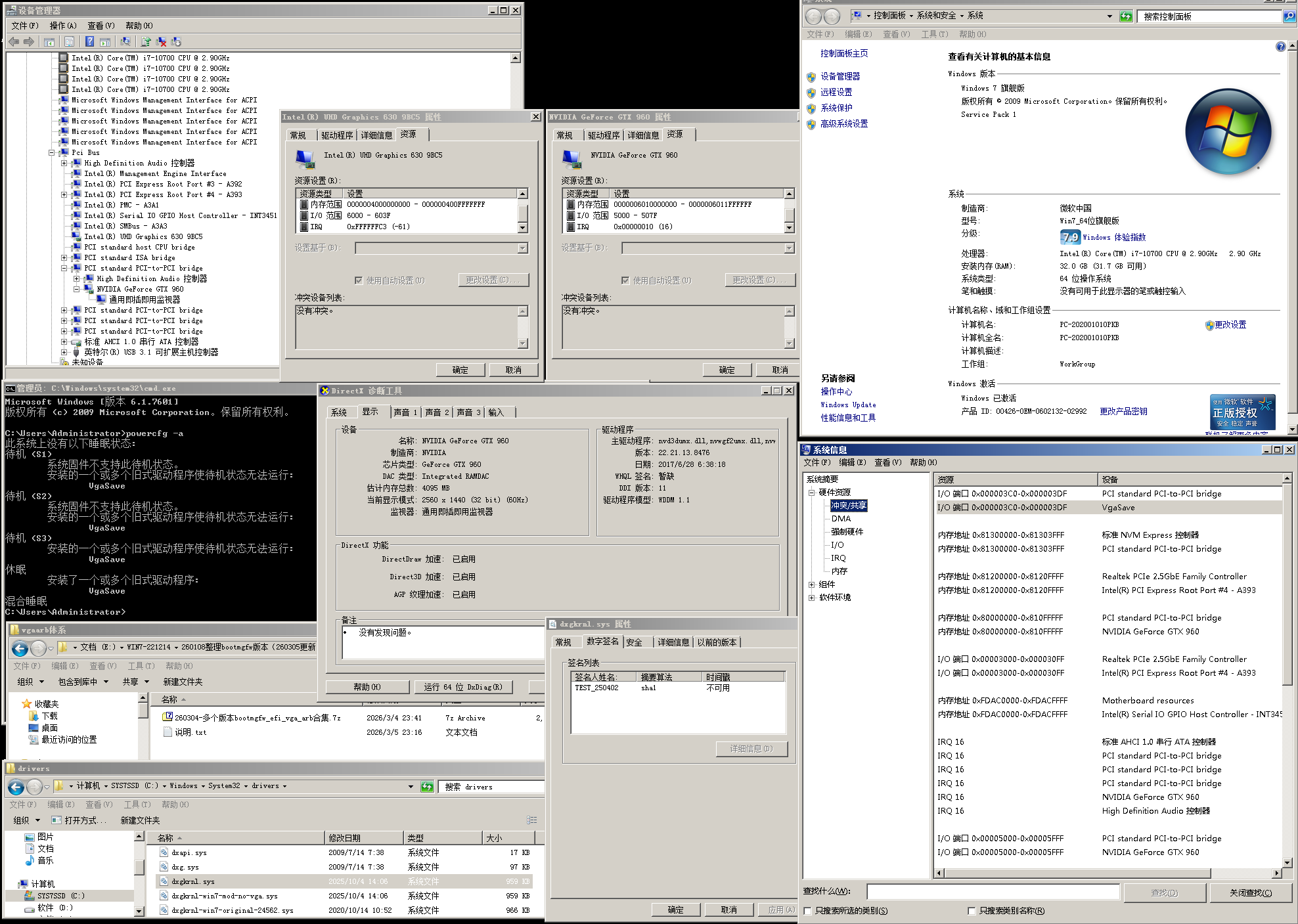

  设备1
  形式        台式机
  CPU        i7-10700
  芯片组        B460
  核显        UHD630(DEV_9BC5)
  独显        GTX960
  网卡1        RTL8125
  网卡2        RTL8812
  问题1:核显无驱动。
  解决方法:使用发布在win-raid论坛的改版测试驱动。
  问题2:核显驱动解决后,必须开CSM,否则必有显卡之一代码12。
  解决方法:参见https://bbs.wuyou.net/forum.php? ... 7950&extra=page%3D2。修改dxgkrnl.sys,去除VGA资源依赖,两个显卡都正常工作。
  不足:桌面阶段如果蓝屏,不会正常显示。
  另外,如果打开CSM,显示器有随机杂点,关闭则没有这个问题,可能是显卡固件导致。

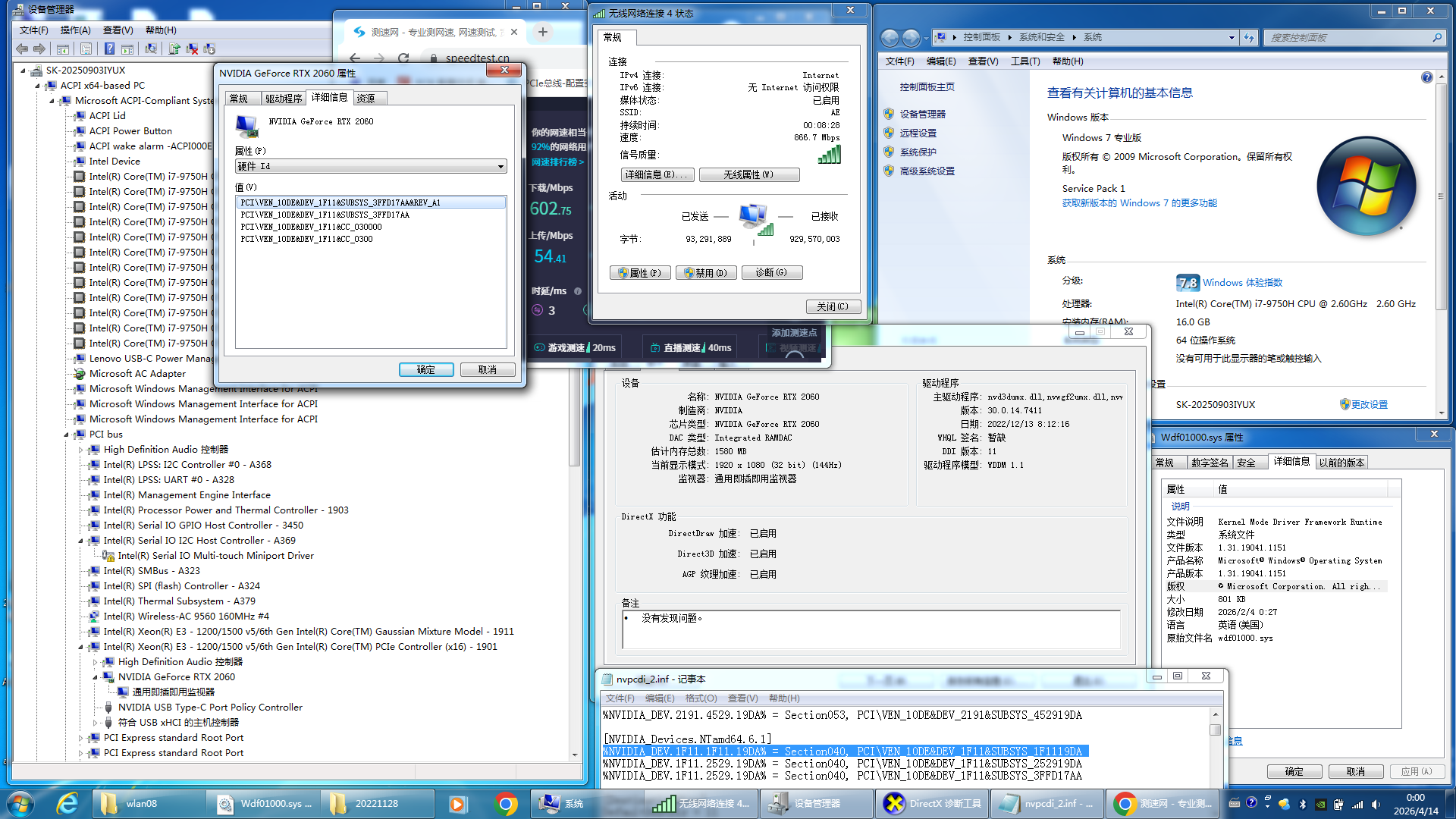

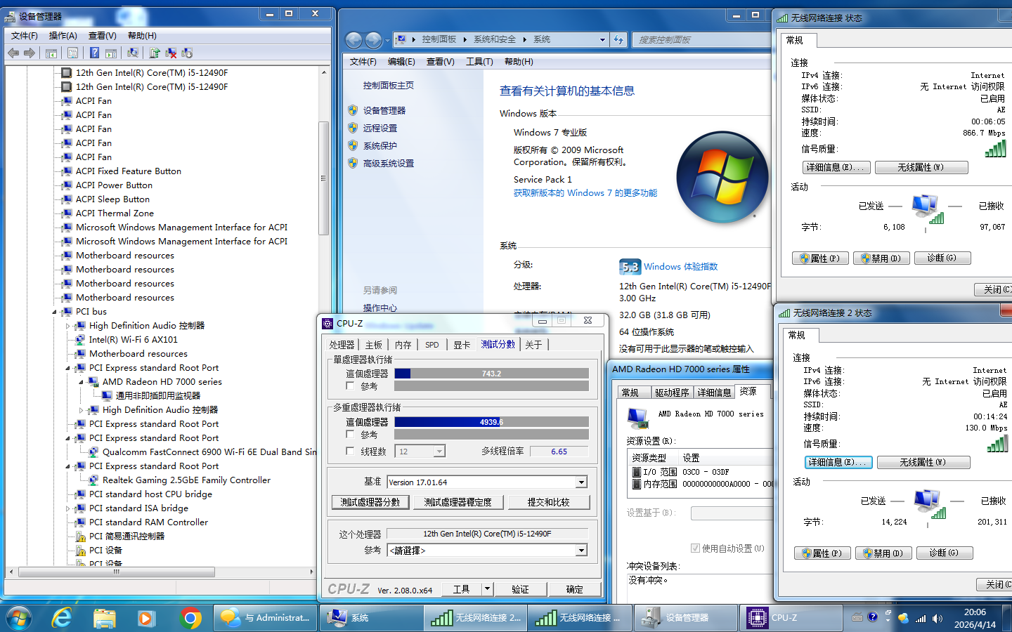

  设备3
  形式        台式机(本机为测试机,所以相关硬件较多)
  CPU        i5-12490F
  芯片组        B760
  核显        无
  独显        AMD亮机卡/RTX3060
  网卡1        RTL8125
  网卡2        AQC113
  网卡3        AX101
  网卡4        NFA765
  问题1:卡logo。
  解决方法:使用修改版bootmgfw.efi,或者仅启用VGA仲裁,或者使用FlashBootPro(3.4a版本及之后)。
  问题2:无线网卡无驱动。
  解决方法:参见https://bbs.wuyou.net/forum.php? ... 8278&extra=page%3D1。但NFA765之前代码10、后来又能正常工作的原因未知。
  问题3:CPU无法睿频。
  解决方法:参见https://bbs.wuyou.net/forum.php? ... 7998&extra=page%3D1。
  问题4:AQC113无驱动。
  解决方法:在某大佬帮助下成功使用。
  关闭CSM后,above 4G decoding启用成功。
