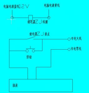

 楼主| 发表于 2007-3-13 16:26:40 | 显示全部楼层
我画了一个原理图,让大家更容易理解一些,如果有一定的动手能力的话,就可以自己DIY一个电源插座:
发表于 2007-3-13 17:49:37 | 显示全部楼层
明白了,谢LZ启示.

发表于 2007-3-29 14:56:14 | 显示全部楼层
原帖由 xuxuezeng 于 2007-3-13 04:26 PM 发表
不要误导别人啊,你的图只有单刀,是有危险的。

 楼主| 发表于 2007-3-30 15:51:57 | 显示全部楼层
原帖由 jasonwang 于 2007-3-29 14:56 发表
   不错,确切地说,是一个接点,但要接在火线上,也就是图中的L了,只要正确,是没有危险的,大家的家中大部份开关除了空气开关(也有单的空气开关)以外都是这种接法,当然可以多用一个接点,变成双刀的!
