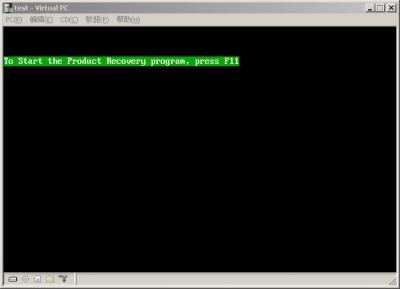

今天反汇编了IBM F11的代码,终于把F11的提示搞成彩色了。。。。。虽然比不上小弄的,但总比平时的黑夜白字强些,不知道大家需要否,还有一些小BUG,一两天应该能搞定。。
至于显示汉字,从理论上说只要调用BIOS中断10H的什么子功能就可以修改BIOS的字符集了,已经很久很久没有编程了,尽量努力吧。
BBS中还有ASM高手吗?现身说法啊。。。。。
正常情况下一个16点阵的汉字需要32字节来存放点阵数据,不知道F11写了多少个扇区??谁有norton的diskedit for dos???

好好,非常感谢,主要是想用这个来看一看F11到底写了几个扇区,如果有写3以上的扇区内容就有足够的空间存放汉字字模了,如果只写一个扇区是不够的,只有512字节,即要存放启动代码又要存放字模数据是不可能的。

原帖由 zqlcchzql 于 2007-3-30 10:29 发表
不用管F11写了多少扇区,你自己可以增加啊,在硬盘的0道0头共有63个区可用,足够了。
稍微改写一下原F11代码,在它的前面插入代码来读取自己的扩充扇区,在自己的代码中做好所有的预处理,如设置VGA字模扩展数据,以及必要的寄存器值等等,然后跳转原F11代码入口即可。
简单起见,中文字符就直接在F11代码的内部字符串区修改,只是要注意不能直接用汉字内码,而是要用转换后的相应高位ASC码。
发表于 2007-3-30 20:16:49 | 显示全部楼层
或者干脆自己重新改写一个纯正的中文版F11程序,功能像F11这样的引导器还是非常简单的。
