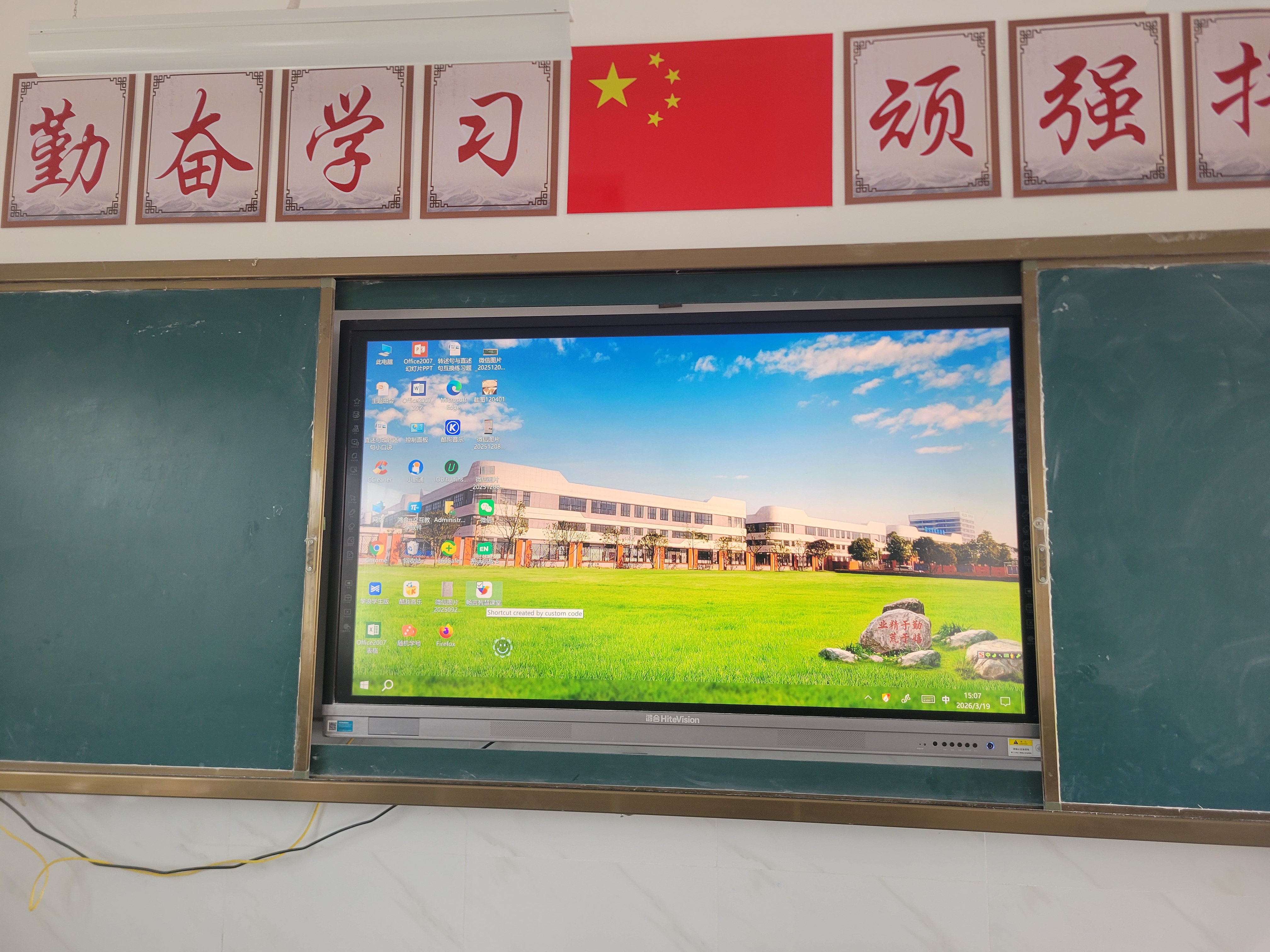

发表于 2026-3-19 15:30:02 | 显示全部楼层 |阅读模式
教室班班通鸿合触屏电脑,如果重装系统(不想默认的系统是鸿合教学系统),是不是也要找个能支持触屏的win10系统?
发表于 2026-3-19 15:55:18 | 显示全部楼层
触摸得是有驱动的吧,看下设备的触摸功能是怎么实现的吧。再说了您拍照这个本身就是个win10系统然后装了鸿合的教学配套软件吧。建议备份好相关的驱动软件再去重新安装。或者直接把系统做个镜像备份一下。
发表于 2026-3-19 16:38:09 | 显示全部楼层
如果你想在鸿合触屏电脑上重装系统,并且希望保留触屏功能的正常使用,就需要安装一个支持触控操作的Windows 10系统。鸿合教学系统通常是基于Windows开发的,并集成了触屏驱动和教学软件。
如果你选择自行安装Windows 10,请注意以下几点:
  • 选择合适的Windows 10版本:建议使用Windows 10 IoT Enterprise、Windows 10 Pro或Windows 10 Education版本,这些版本更适合教育设备和触控场景。
  • 安装触屏驱动:安装完系统后,需要安装鸿合或相应硬件的触屏驱动程序,否则触控功能可能无法使用。
  • 安装必要的软件:鸿合教学系统中预装了一些教学软件,如鸿合白板软件等,你需要手动下载安装这些软件。

发表于 2026-3-19 16:46:11 | 显示全部楼层
装个原版的Windows就行了  win10开始
发表于 2026-3-19 16:49:17 | 显示全部楼层
个人经历,使用未精简触屏功能的系统win11 win10 win8,然后在鸿合官网下载驱动,都可以正常使用。

发表于 2026-3-19 17:40:36 来自手机 | 显示全部楼层
win10原生支持触屏,我弄过一台希沃的白板电脑,装原版的win10原生支持触摸,不用手动装驱动
发表于 2026-3-19 17:43:44 来自手机 | 显示全部楼层

发表于 2026-3-19 22:27:15 | 显示全部楼层
我是这样做的。1、先用DD软件备份驱动,全部。相关的软件、文件备份做好后。2、用PE,格式化C盘,生装系统。关更新。3、装回相关软件和驱动。一般重装优化后,会流畅。如果无太大改变,很大是硬盘问题。

先找一个能正常使用的电脑,做镜像。用老毛桃WinPE10  11  64位,  ghost32  ghost64备份到U盘FAT32格式 (4GB+4GB) NTFS格式。恢复系统后,再用你们单位的4位数字代码,联网注册一下就能用了。用一根牙签,按住小孔,并关机。鸿合会提示你,保存或者恢复系统。linux做的启动菜单(像是GRUB2)。保存镜像前安装好office2010(WPS),浏览器,QQ,搜狗五笔搜狗拼音winrar, flash, PDF什么的。你实在搞不定也可以找售后,打个电话。千万不要乱修理公家的电脑。它的白板什么的放在D盘。桌面上有它的使用说明PDF,反正我不大会装。
