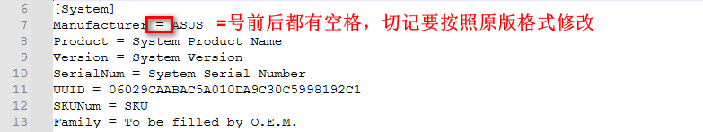

第一步:使用软件备份信息。
第二步:用记事本打开备份后的文件,并修改你要修改的内容。(修改后记得保存)
第三步:使用软件恢复信息功能,选择你修改后的DMS文件。
附送DMS各字段中文说明,方便大家DIY主板信息:
