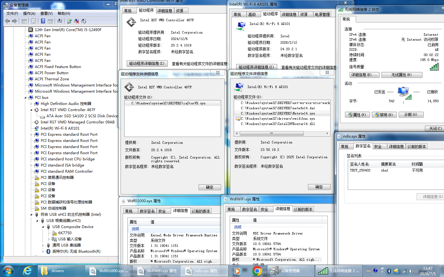

  介绍
  附件是近1年多从高版本操作系统移植到Win7的驱动,整理于2026-7-5(如果有精力,后续可能还会更新),包括:
  1. 基础框架模块
  KMDF、WppRecorder、SleepStudyHelper、USBD9、各类Cx、WdiWiFi框架。它们不是驱动,却是大量新硬件厂商驱动运行的基础,需要先行移植。其中KMDF只能存在一个版本,推荐选用最新版1.33(Win11自带),其次是1.31(Win10 2004之后版本自带),若驱动要求不高,则可以使用较低版本1.15(Win10 1507自带)。
  2. 免驱驱动
  微软Win10 LTSC2021自带的通用USB3驱动,据信兼容性优于Win8移植版本。
  3. 厂商驱动
  有线网卡、无线网卡驱动,VMD驱动,I2C控制器驱动和一些用于去除感叹号的驱动。
  有线网卡:
  Intel I219 (27)和之前的版本(千兆网卡)
  Realtek RTL8126/7(5G/10G网卡)
  Marvell AQC113(10G网卡)
  无线网卡:
  Intel AC9000系列:如AC9462、AC9560
  Intel AX系列:如AX101、AX201、AX210
  Intel BE系列:如BE201、BE211
  从inf文件看,还有一些Killer网卡
  (待整理)Realtek 8852系列
  (待整理)MediaTek MT7902/7921/7922/7925
  QualComm FC6900 (NFA765)
  VMD:
  Intel VMD驱动
  I2C控制器:
  (待整理)目前只有Intel CannonLake的,主要作用是带动I2C触摸板;但目前仅控制器驱动表面上正常工作,触摸板驱动尚未修改完成。
  4. 修改版系统模块
  ACPI、dxgkrnl、bootmgfw等。
  ACPI:解决A5蓝屏(11/8,原因是SSDT等动态表加载失败),识别12代和之后CPU硬件(睿频正常工作),识别I2C资源(I2C触摸板正常工作的前提)。
  dxgkrnl:去掉操作系统对显卡强加的VGA资源需求,在部分场景下解决显卡代码12(导致卡logo或3D不工作)问题(如双显卡之一,或VGA仲裁未生效的独立显卡;在此情形下可能VGA资源被VgaSave占据,系统无法进行S3睡眠)。
  bootmgfw:加入了VGA仲裁相关代码,解决独立显卡代码12(导致卡logo或3D不工作)问题。
  https://wwapw.lanzouu.com/b011masxyb
  密码: 9khu
  Win7DrvColl-v1-260705-p-GUID.7z——大部分原始驱动和两种修改版。
  Win7DrvColl-v1-260705-WiFi-Original.7z——无线部分原始驱动,由于较大而另行打包(这是官方原版,不能在Win7使用,为什么提供,下方有说明)。
  目录.xlsx——各模块的简介和依赖关系。
  C118F50D-391D-45F4-B3D3-11BC931AA56D
  使用方法
  无论任何模块,使用前请备份好重要数据和原始文件。
  安装时,可采用“从磁盘安装”方式安装。另外也可PE导入。
  首先查看要安装的驱动的依赖和KMDF版本要求,将基础模块集成,再安装驱动。
  例如要安装Win10自带的通用USB3驱动,需先将WppRecorder、KMDF1.33或1.31、USBD9、Ucx01000集成,再进行安装。
  例如要安装Intel无线网卡驱动,需先将WppRecorder、KMDF1.33/1.31/1.15、WdiWiFi模块集成,再进行安装。
  例如要安装Intel I219有线网卡驱动,需先将WppRecorder集成,再进行安装。
  例如要安装VMD驱动,可直接安装。

  一张效果图
